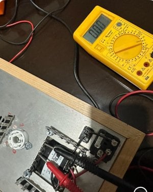

Asegúrese de que el fusible esté instalado y de que el interruptor de encendido esté encendido. ¿Puedo ver todo el cableado instalado en el transformador?
gracias! error mío, de estar al tanto de otras cosas no tenia el interruptor encendido, y ya me marca lectura... ¿no importa que en la lectura marque un poco más del voltaje que dice el instructivo'
